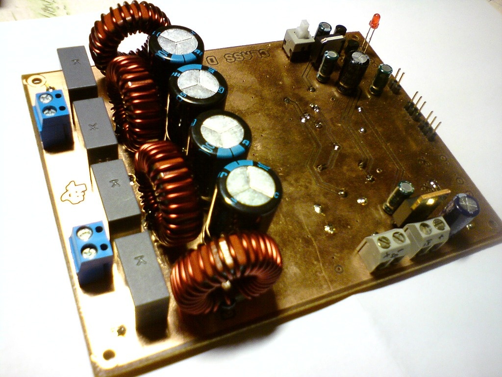

Buenas noticias! Rehice las bobinas del sub y quedaron como muestro en la foto. Cuestión que no calientan NADA de NADA y disminuyó un poco el ruido en los satelitales.
Ahora calientan un poco las otras dos. Igual las voy a rehacer también pero no hoy porque ya me duelen los dedos jajaja. Viene por ahi la cosa nomas.
Gracias por la ayuda!
PD. Cuando las rehaga también voy a soldarle el opamp del sub y subo novedades!
Ah! Las hice con 36 vueltas según las recomendaciones y lo chequee en http://www.qsl.net/ok1dxd/amidon.htm (Recomendable). El tema es que no me van a entrar las vueltas para las de 15uH ni por casualidad. Las voy a hacer iguales y veré que pasa

@Cyborg16 Que pena :oops::D se me olvido comentar lo que dices con respecto a la web, el color del inductor es muy fundamental no solo para la frecuencia influye también el numero de vueltas(y), para este amplifier puede ser entre rojo o amarillo(y) y dependiendo el color las vueltas varían un poco....
Para color amarillo como el tuyo y las medidas del toroidal que te di 33mm x 20mm x 11mm, mas sin embargo están aproximadas así que te ira bien, los cálculos son entre 38 a 40 vuelticas te va bien para las de 15µH se te va 150cm Aprox" con AWG de 18, para las de 7µH le das entre 27 a 29 vueltas se te va 100cm aprox" de alambre calibre 18 y listo;)
Un Tip le aplicas una gotica de epoxy en donde cierras los terminales y veras que te queda 0 oscilaciones o ruidos:apreton:, para bobinarlas también tiene su truco porque siempre es un poco tedioso la enrollada.
Espero que te sea de ayuda, bueno hago mis buenos cálculos para mis amplifier clase D:D cualquier cosa comentas(y)

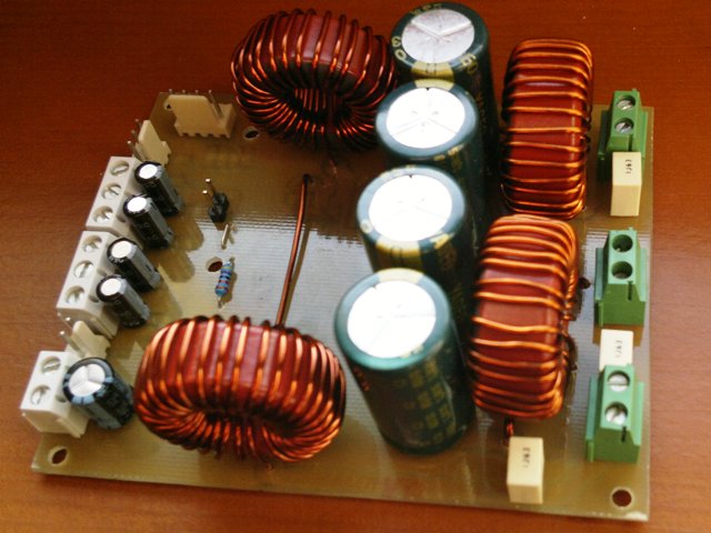

Bueno, rehíce las dos bobinas que me faltaban y ahora si se podría de decir que anda bien. Ya no hay más calentamientos en ningún lado y el ruido disminuyo considerablemente. Inaudible a unos 5cm del altavoz. El poco que queda yo supongo que es porque con una capa no llegué a la inductancia requerida, pero con dos capas probablemente no me hubiese entrado en el PCB.
Falta soldar el opa1632 y probarlo con unos buenos parlantes :D
Iré actualizando a medida que siga con el proyecto (fuente, filtros, gabinete...)
Muchas gracias a quienes me ayudaron a encontrar el problema (y)
