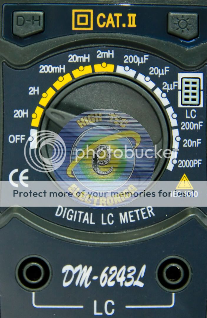

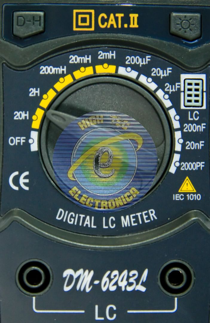

Medir esos parámetros es muy fácil. Lo primero es remover esos capacitores de 1 uF y despues ir a introducísrselos en alguna cavidad corporal al delincuente que te los recomendó :)
Bien, una vez que removiste los capacitores, colocas el teser en OHM, en la escala mas baja, que generalmente es 200 Ohm, y colocás cada punta de medición en cada borne del parlante. Te va a dar un número, por ejemplo 5,8. Anotás ese número y ese es el valor de Re.
Luego, ponés el tester en Henry (H) en la escala de 2 mH. Por convención se utiliza una feacuencioa de 1KHz para medir la inductancia, así que salvo que tu tester sea muy extraño, lo medirá en esa frecuencia. Te va a dar un número como 2,45. Anotalo, esa es la Le.
Si el tester no mide indcutancia, hoy hay en el mercado inductómetros accesibles, por unos 30 o 35 dolares. Eso es lo que necesitás para medir la inductancia.
Una vez que tengas esos valores, pasamelos y te doy el circuito completo del corossover pasivo.

Bien, ya lo vi en mi tester, pero tengo un problema con esto:

No, no te sirve para inductancia. Necesitas algo como ésto:
uyyyy, casi que no lo veo:D, ya me imaginaba que mi tester no media la inductancia, bueno voy a mirar donde lo puedo conseguir apenas lo tenga te aviso ok, otra cosa debo medir cada uno de los bafles? lo digo porque dos de ellos, apesar que son de 15"no son de la misma marca imagino que cada uno es diferente del otro
