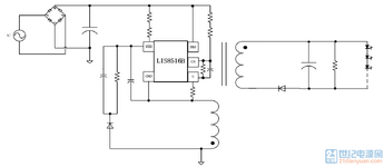

Encontré casi de casualidad este esquema, donde si aparece el diodo switching.
Y la lista de materiales
Ahora si tengo más base para trabajar. Gracias por todo. Si tengo alguna novedad, la postearé aquí. Un abrazo.
