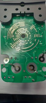

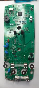

Saludos amigos, buscando y buscando llegue aquí, bueno al tema, tengo un 139c, todo bien hasta ayer 10/9/22, después que se auto apagó, al encenderlo de nuevo, pulsando el boton azul, estando en la escala de Vdc, marcó grados C; corrí la perilla a off, y al ir escalando de sección en sección esto fue lo que marcó. ( ya revisé componentes y pistas, aparentemente todo bien).
V.....grados C
mV...ohms, el punto cambia y solo auto rango.
Ohms....MG, OL
grados C.....grados C
Hz...nada, solo auto rango
uA...nada, solo auto rango
mA...nada, solo auto rango
A.......0.000 auto rango
NCV......nada, auto rango, luz led roja encendida.
pinza....0.000 auto rango
Botones no funcionan. (solo en algunas de las escalas).

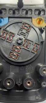

Estas seguro que esas chapitas están en el lugar correcto?
Tambien una vez que se me puso loco un bicho de estos, desoldé el cristal de cuarzo , limpie y lo volví a soldar ,hasta ahora funciona
Gracias por tu comentario, lo he comparado con algunos videos y se encuentran en su lugar, lo del cristal lo estare checando.
saludos.
Los contactos tienen que estar perfectamente limpios, tiene un brillo raro, parece lubricante.
20220911_082213-jpg.288692
Me he encontrado varias veces que ese lubricante que llevan (como el de la foto) se solidifica e impide los contactos. Lo limpio, le pongo otro más fluído (CRC 22-6) y funcionan.
Pero no creo que sea esa la avería. Se supone que nadie ha desmontado la perilla y los contactos están en su sitio.
Gracias por tu comentario, pensé lo mismo y le hice limpieza con isopropilico, chequeé continuidad , pero nada, las veces que lo he desarmado para checar, y volver a armarlo, hace el mismo error.
Estoy pensando en la eeprom.
