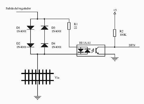

bueno buscando mas info encontre este esquema creen que me sirva?? la salidas que controla el lm3915 son las negativas y todos los positivos de los leds estan en un positivo comun a diferencia de este esquema creo que este si me servira para un pic que tambien quiero conectar mas leds a un pic mi problema primordial por ahora es de instalar 10 leds a cada salida del vumetro

Disculpe maestro y si se fusila el esquema tal y como esta... no le funciona???
digo no le veo ningun problema si utiliza las tensiones adecuadas!
Hola.
Gracias por responder y por la información ofrecida.
Ese esquema que ha puesto, es válido pero solo en parte, pues este opto H11A1 tiene 6 patillas, y tenemos el problema de que hay que unir la 4 con la 6 con una resistencia 4K7 para que no exista una continuidad eterna, es decir, para que solamente exista continuidad entre la 4 y la 5 cuando se encienda alguno de los leds, se debe colocar esa dichosa resistencia.
Por eso proponía este circuito:
Si me equivoco, me lo dicen. :unsure:
Nada más, gracias por la info. (y)
Saludos...

Si , está bién , puede ser de 1k de 10k o de 100k , dependiendo de cuán "duro" lo quieras :D
Saludos !
Ok, gracias compañero... (y)
Como bien dices, no es 4k7, sino 10K.
Solo una cosa más, que quieres decir con <<cuán "duro" lo quieras >> ???
Exáctamente que hace esa resistencia ????
Creo que porfín tengo circuito... :):):)
Largo fue el camino... :cool:
Saludos...

Claro , con 1 K se va a hacer mas "duro" el transistor y con 100 k más "blandito" :unsure:.
jeje , hablando en términos de disparo , gatillado , saturación del transistor.
No es crítico , también podría ir 4k7 , quizás . . . depende :LOL: , o podés ponerle un preset de 100k o 50k o 5k e ir provando dónde te funciona mejor y luego reemplazarlo por una resistencia fija ;).
Ahora no entiendo por que querés cambiarle el opto si con el otro andaba :eek:
Saludos :apreton:!

Mira amigo...
yo lo intentaria como la imagen adjunta...
si te sirve adelante, no se quema nada...:D
Edito: mmm me quede pensado con la resistencia de 100k, necesitarias calcularla :D

Jajajaj , no había visto bien el planito de Vladimiro. :rolleyes:
Pensé que nombraba la de 4k7 para la base del transistor , sorry. :rolleyes:
La corrección de la resitencia de limitación está buena Lubec (y)
Saludos !

Hola gente.
Gracias por todas las aportaciones. ;)
Pues de momento el circuito se queda así, a falta de probar el H 11 AA 1, pero al menos funciona que no es poco, y ha costado mucho.
Ya os iré informando, de momento voy a sacarle partido al dichoso circuito que tanto ha costado.
