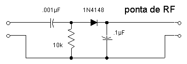

Estimados amigos del Foro, buen día.
No se si es correcto el procedimiento de hacer esta consulta en este espacio luego de tantos años de haberse iniciado este hilo, pero para no abrir otro, me comunico por aquí. Si me equivoco, disculpen mi ignorancia!!.
Estoy armado un transmisor QRP y me llegó la hora de ajustar las diferentes etapas de RF. Como no tengo instrumental muy fiable, me armé esta sonda de RF con el objetivo de poder "determinar", aunque sea con errores, aproximadamente los diferentes voltajes pico a pico para poder saber dónde estoy parado y cómo se está comportando las diferentes etapas.
Mi gran duda es si el procedimiento de medición que estoy empleando es el correcto ya que no todas las etapas o puntos de medición tienen una Z de 50 Ohms (salida de un oscilador, salida de un excitador de rf, gate del excitador, etc, etc) y no estoy seguro si es que para tener una lectura "más correcta", deba poner en paralelo a la sonda una carga fantasma de 50 Ohms.

Yo calculo así:
Vpap= V de pico (lectura del instrumento) * 2.
Esto es correcto?.

Hola estimado Don Charlie Brown en mucho me alegra puder leer tu enquietudes radiofrequentes !
Lo ideal seria tener disponible en las manos un Osciloscopio , creo que la frequencia en jogo sea de alguns Megahercios y actualmente un viejo Osciloscopio analogico de una decena de Megahercios de banda de entrada Vertical ya es una cosa bien mas factible de si conprar si conparado a algunas decadas atraz , o sea su precio $ hay si desvalorizado bien.
Volvendo a su dudas , la sonda de RF debe sener de alta inpedancia para no cargar lo circuito testeado , la idea es saper si hay RF y si esa RF aumenta o diminue a medida que avanza por lo circuito ( ese puede sener un paso amplificador , un filtro qualquer , una llave , etc......).
Es correcto lo que planteias : Vpap = 2 x (la leitura del galvanometro + V unbral del diodo enpleyado) .

PROFESOR!!!!!, buen día. Que alegría tener noticias suyas!!!
Muchas gracias por su respuesta.
Si, lo lógico es usar instrumental adecuado, pero...... usamos lo que tenemos a mano.
Entendido al cálculo, si me había olvidado de indicar que sumaba el voltaje de caída a la lectura para luego multiplicarla por 2.
En relación a aumentar la impedancia, yo pensé poner en serie con la punta de la sonda una resistencia de un par de megohms (2.2 o 4.7M), pero tenía miedo de atenuar la lectura del instrumento, incluso no tengo claro donde sería mas adecuado soldarla, en serie con la punta o en serie con la entrada del multímetro!!.
Ahora, y esta es mi otra duda, es necesario colocar en paralelo a la sonda una carga de 50 Ohms? o solamente con la lectura del punto de medida es suficiente para hacer el cálculo?.
Obviamente que es un valor de lectura para saber si la etapa amplifica y relativamente, cuanto amplifica. Eso sí lo tengo claro!!!

Debe se poner la carga de 50 Ohmios desde que esa sea la inpedancia de salida del paso a sener avaliado y cuando ese paso es avaliado solo el ( nada mas conectado a el )!
Para medidas entre pasos ya conectados debemos "creer" que todo si queda ya debidamente adaptado.

Correcto, desconectar la salida de la etapa a medir con la posterior, cargar la salida con la dummy y ahí medir!!!
