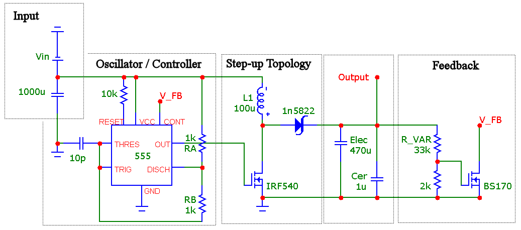

Hola a todos, bueno vengo a ver si alguien me podria ayudar con este circuito, ya que el BS170 no me es posible encontrarlo, y ver si alguie conoce alguno similar por el cual pudiera sustituirlo.
O de caso contrario, alguien conoce algun otro circuito que tenga la misma finalidad y que me pueda elevar desde 3V a 10v o 15?.
He visto el que esta posteado en este mismo foro, pero hay un tema en este mismo foro en el cual comprueban que no funciona...
