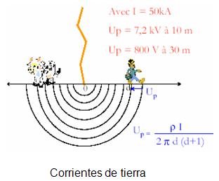

Entonces por qué muere gente que se baña el lagos o mar (gran electrolito) al caer un rayo? No iría todo al suelo luego de atravesar el agua?
La "pequeña" diferencia entre un rayo y la tostadora en la bañadera es la corriente en juego.
En la descarga de un rayo, vas a tener una distribucion de superficies equipotenciales de este tipo:
Como la corrientes puede ser tranquilamente de 50000A y mas, puntos separados 1m (aprox el paso de una persona) pueden tener una diferencia de tension suficiente como para afectar una persona. A esa tension se la llama "tension de paso".
Si estas en el mar y el rayo te cae cerca, la situacion es parecida.
