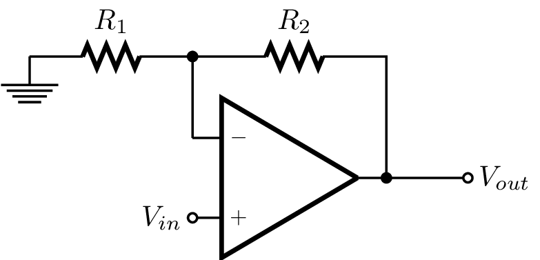

Si mira. Lo que sucede con los transformadores es que en las tiendas de electrónica de mi localidad solo venden de salida hasta 24v. y 5 amperios. El transformador que viene por defecto en el dispositivo no se consigue a menos que compres otro dispositivo, así que no tengo muchas opciones con respecto a los transformadores.
Respecto al diagrama mira aquí te lo paso:

Hola Galaners
Los operacionales se alimentan con un máximo de entre +-15V hasta +-20V en la enorme mayoría de los casos.
Con +-15V tendrían que andar (casi) todos.
De todas formas, no se te ocurra ponerles 100V a la entrada, porque los vas a cocinar. Con el operacional podés controlar algún circuito que eleve el voltaje, pero tenés que partir de una entrada chica (menor al voltaje de alimentación) y vas a obtener una salida relativamente chica (otra vez, menor al voltaje de alimentación).
Esos límites varían un poco de operacional en operacional y se especifican en el datasheet.
Y la corriente también es muy limitada.

Estuve como 3 horas buscando en diversas tiendas de electrónica (incluso en algunos talleres) y total, no me ofrecían una buena solución con respecto a los transformadores que mencionas, tampoco dí con los dispositivos que mencionaste (es que vivo prácticamente en una zona rural sin mucha empresa). Buscando en San Google encontré esto:
Lo cual indica que se puede duplicar el voltaje de salida si se usan dos resistores del mismo valor óhmico. Por supuesto tomaré en cuenta sus recomendaciones respecto a la capacidad del operacional.
Tal ves el circuito no sea el correcto y me gustaría que me dijesen si con esta lindura puedo por fín resolver mi conflicto ya que tampoco indica si maneja corriente alterna.

Te estás re complicando, porque el operacional duplica o triplica o 'millonifica', pero en baja tensión y vos querés duplicar 100Volts . . .
Los trafitos que te dije los venden hasta en los Kioscos jejeje
