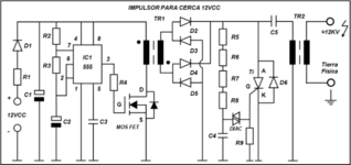

Bueno, recien pude encontrar el diagrama. el mismo diseñador lo había subido a "Udocz"

CIRCUITO DEL IMPULSOR
BOBINADO DEL TRANSFORMADOR CHOPPER T1
El impulsor produce impulsos de voltaje alto el cual se genera en dos pasos: El primer paso
parte de la tensión de 12V que viene de la batería, el cual sube aproximadamente a 540
voltios.
En el segundo paso: A partir de esa corriente se generan impulsos de 10KV – 20KV.
Para el bobinado primario se emplea 120 vueltas de alambre de cobre barnizado con un
diámetro de 0.4 milimetros.
Cuando el bobinado primario esté listo se cubre con tres capas de cinta de enmascarar a
fin de aislarlo del bobinado secundario. El bobinado secundario tiene cinco veces más
vueltas (600 vueltas) de alambre de cobre barnizado con un diámetro de 0.20 milimetros,
así el transformador tiene una relación de transformación de 1:5.
Es importante que se pongan las dos bobinas en la misma dirección de las vueltas,
también se marcan los inicios de cada una de las bobinas. En el diagrama los inicios de las
bobinas están marcados con un punto, esto a fin de conectar correctamente las bobinas
al circuito de lo contrario no funcionara adecuadamente.
    61.7 KB · Visitas: 144

Se me hace rarísima esa aclaración en especial cuando el primer oscilador no es el típico de un transistor auto-oscilante (Con una bobina de realimentación). Ni tampoco en la salida porque pasa por un rectificador de onda completa y no de media onda. ¿ Que se me escapa ?
