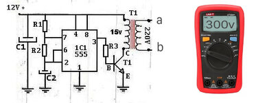

Buenas.
E
staba armando el circuito de Richard de 12V , hice las mediciones entre el punto a y b mediante el multímetro, midiendo voltaje en AC, resulta que en un instante el multímetro marco un voltaje de 300V.
El transformador hacia ruido de oscilación, pero de repente ese ruido disminuyo, y el voltaje marcado paso a 64volt :mad:.
R
ealice la medición con un osciloscopio en la pata 3, y obtuve una onda cuadrada cuyo frecuencia es de 174hz.
¿ Que puede ser el problema?. Ya cambie el 555 y me sigue dando 64volt

174 Hz y ¿ Que tensión ?, ¿ Con que estás alimentando el circuito ?
Mide con osciloscopio la tensión entre el punto "A" y el "B"

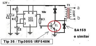

Es altamente probable que tu Transistor externo al CI555, se haya averiado. Deberias cambiarlo por otro.
En un intento de que este transistor no se vuelva a averiar,, te propongo que hagas esta modificación abajo, luego de cambiar el transistor.
Ese transistor, debería ser, alguno de estos que señalo abajo o semejante.
Los 2 diodos que deberías agregar, son del tipo "Rápido" no de los comunes. (1000 volt - 1 amper )
Esto es para evitar que la tensión de Colector del transistor, no supere la máxima permitida para este.
Asumo que eres un adulto y sabes de que se trata esto.
Una vez hecho el cambio y si el transformador no se ha dañado, esto debería volver a la vida si no cometes ningún error y los componentes reemplazados son los correctos.
Si el problema continua luego, podría tratarse de que el transformador se haya resentido o tenga espiras con pérdidas.
Asegura te, de que no tenga cargas en AB para estar seguros.

Hola, ahí hice los cambios, estoy utilizando un tip33C, los diodos son los mismo BA159. Sigue marcando el mismo voltaje en los puntos a , b 64 Volt (ac). El transistor calienta mucho. Probé el transformador fuera del circuito y midiendo da como tensión 16 Volt. Aclaro que el circuito cumple con lo pedido y las conexiones son correctas.

Estimado. El problema lo tenés en el trafo invertido, ese trafo tiene que tener consumo o se daña. El consumo lo tiene cuando está conectado al primario del trafo de alta, condensador etc. A menos que sea otra cosa. Te doy 100% seguridad que ese es el problema.. el circuito está calculado a 145hz. Con un trafo invertido de 24v genera 180 a la salida de alterna. Con uno de 15v. Genera 230v de alterna ..si solucionas comenta que estaba mal.. saludos
OK, eso quiere decir que probablemente, el transistor, no es lo suficientemente Rápido para la tarea o no tiene la ganancia necesaria , por ende como la ONDA no es totalmente cuadrada, ya sea en la entrada o en la salida , si se hace triangular o es triangular en la entrada, el transistor convierte en CALOR la rampa.
Por eso es importante que el transistor sea RAPIDO para NO que pierda tiempo en bajar y subir de 0 Voltios a 15 voltios, tal como muestro en la imagen abajo. Si tienes un osciloscopio cerca, las señales deberían ser la que te muestro en la figura.
Además si el transistor no es lo suficientemente robusto en potencia, le va a costar bajar la bobina del primario a masa y eso lo va a convertir en CALOR hasta que explote.
Puede que el transistor necesite un disipador, estoy hablando a ciegas porque no vi tu proyecto.
¿De que potencia es el transformador ? Si fuera de 10 Watts, el transistor deberia soportar al menos ESA potencia con solvencia.
Razonemos. ¿Estas seguro que el colector, está en el "secundario" (menos vueltas) de tu transformador ?
¿ Que impedancia tiene cada bobina del transformador ?
Tu "trafo" debe ser puesto al revés, para que haga lo que tu quieres.
Es decir la bobina con menos "ohms" es para el transistor y la de mas vueltas, va a la salida.
¿Tienes un tester ? mídelas.
Tu transistor es de 80Watts pero debes mantenerlo dentro de los 30 grados de temperaturas con u disipador, para que la ganancia y demas características no se caigan al suelo.
Dicho en criollo, tienes que mantenerlo fresco al transistor, sino su ganancia típica de 40 G se cae y te pasa lo que te está pasando.
¿Te has fijado si la fuente tuya de 12 Volt se mantiene en esa tensión cuando está trabajando el equipo ? Si se cae, todo se cae.
Para un BETA de 40 la inyección de corriente, no debería bajar de 75 miliamperes. No se si el 555 es capaz se inyectar esa corriente sin arrugarse.
Tal vez necesites un transistor con mejor BETA o un Darlington NPN como el tip 112
Si obligas al 555 a sacar mucha corriente por la pata 3, se te puede quemar o destruir la onda cuadrada por esfuerzo.
Todo debe ser en su justa medida y armoniosamente como decía un general vago y mal entretenido por ahi. :ROFLMAO:
