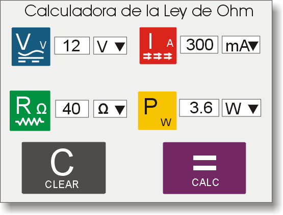

Tengo un nuevo dato, todas las mediciones que hice en la placa de potencia están dentro de los valores originales, salvo uno que considero es el problema......0.4 Volts en lugar de 0.5 Volts puede ser el dato necesario para solucionar este incordio .......iuuuuuuuuppppiiiiiiiiiiii !!!!!!
Solucionado, los dos canales al mismo nivel, me deja tranquilo que los TR chinitos no eran los culpables y el matching que hice estuvo bien realizado. Recuerden que lo principal es que esten acoplados termicamente, por supuesto con el mismo Hfe, nada de « aproximado » Saludos a la comunidad......
Bien, solucionado, los dos canales 10 puntos.
Uno de los pares diferenciales que construí con los BC557 tenía menos ganancia.
Pero como no tenía ganas de seguir armando nuevos pares, porque seguía corriendo riesgos de que se repita la misma situación, dado los TR chinos, - incluso me quedaban pocos de 350/360 HFE - decidí volver al original 2SA798 que estaba sano. Si duró 40 años sin ruido, no creo que falle más .....:rolleyes:
Y lo más importante, ajusté la corriente de reposo en 20 mA , y de acuerdo al procedimiento indicado en el Manual de Servicio que encontré en el foro DiyAudio .
Yo usaba la calculadora en línea tomando la caída de tensión sobre la R de Colector.
Muy útil por cierto !
Así que estoy más contento que perro con dos colas ....😊
