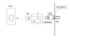

Me parece a mí que lo que quiere noseque es que cuando se encienda el LED del panel de la máquina x, se active el mado emisor para tener aviso acústico del receptor allá donde esté, a varios metros donde su vista no llega a ver el LED.
El quiere utilizar el mando y su pila de 12V y lo mas indicado para su proyecto es un relé, pero ¿cúanto durará la pila de 12V activando un relé..? y ¿qué circuito utilizar para acivar ese relé..?
Una idea sería utilizar un fototransistor que enfrentado al diodo LED, active mediante un circuito el relé. No me pidan esquema, ese día falté a clase.

Lo fácil es sustituir el led por el led del optoa oplador y el pulsador por el transistor.
Claro que, hay que modificar la máquina, hay que saber la polaridad del pulsador, porque el pulsador no tiene polaridad pero el transistor si.
Total, mando destripado, máquina destripada... No se yo si...
