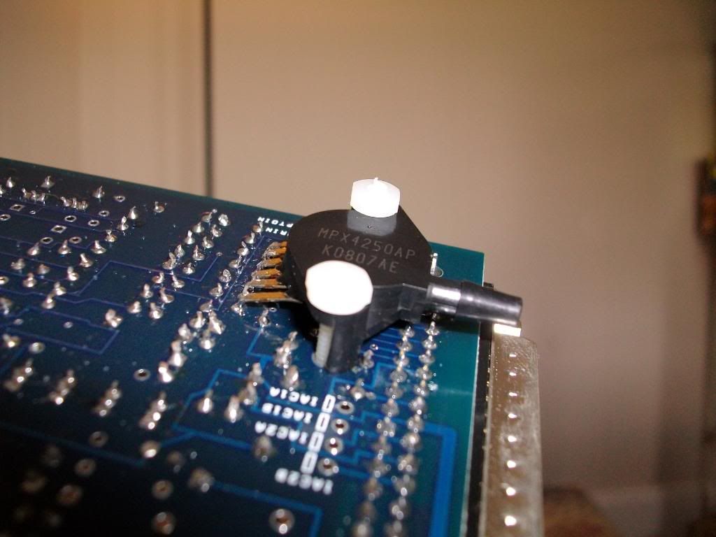

Finalmente, un sensor de presión de un automovil ronda los u$s180 en Argentina, un conocido me recomendó los de Freescale, mas especificamente el MPXH6250A. En la web figura a un precio inferior a los u$s 10, tendria que ver el costo final al enviarlo hacia mi pais.
La idea sería poder montarlo en la placa de la siguiente manera:
Nuevamente muchas gracias por la respuesta :)
