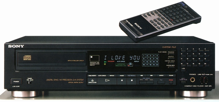

Hola, Tengo unas dudas sobre la distorsion de mi amplificador al subir el volumen ni llega a la mitad ya empieza a distorsionar..
El amplificador es un Samsui AU-117II segun el manual la entrada AUX 150mV / 47 Kilohms
Con una compactera Sony CDP-970 su salida de 2v / 50 kilohms
Yo creo que el cd player tiene mas nivel y por eso crea distorsion.. Hay algun metedo para mejorar ?? ...

Una forma rápida de adaptar ambos niveles (aunque no sea la ideal a nivel de ruido térmico, pero te evita armar complejos circuitos activos adicionales ó intervenir internamente la circuitería de alguno de esos equipos) es padear la salida del rep. de CD. Conseguite una prolongación estéreo de RCA a RCA (a la que no le tengas lástima de "achurarla"); bien cerquita sobre los RCA que entrarían a las entradas AUX del amplicador armale unos atenuadores con dos resistencitas en derivación a la señal del rep. de CD de 47K y 3K9 (tomando la señal para el ampli sobre los bornes de la resistencia de 3K9). Tiene que ser suficiente.
Otra opción es reemplazar esas dos resistencitas por un preset de 50K (tomando la señal para las entradas AUX entre el cursor y el extremo a masa), para que te permita elegir el mejor nivel sin saturación (aprox. al 7,5 % de su recorrido máximo).

En la esquina inferior derecha hay un control para atenuar la salida, prueba a bajarle el nivel de salida.
No olvides conectarlo en variable, no fixed.
