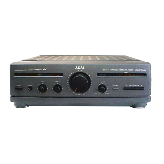

Equipo modular Akai m630
Buenos días, dipongo de un equipo modular akai m-m630, en el cúal en amplificador es el que controla todo. Tiene una placa de control con un microprocesador que da la orden de arranque de cada equipo. (Adjunto manual de servicio). El caso es que se me ha roto el micro controlador y conseguir uno igual programado va a ser casi imposible. ¿Alguien sabe el protocolo de comunicación de este equipo por el bus CLK y DATA?
Manual de servicio (no me deja adjuntarlo)
    51.2 KB · Visitas: 13
    361.9 KB · Visitas: 16
Buscá si aparece el datasheet del microcontrolador en alguna parte. Es el único lugar donde vas a resolver tu duda....o usando un analizador lógico.

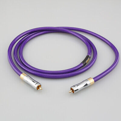

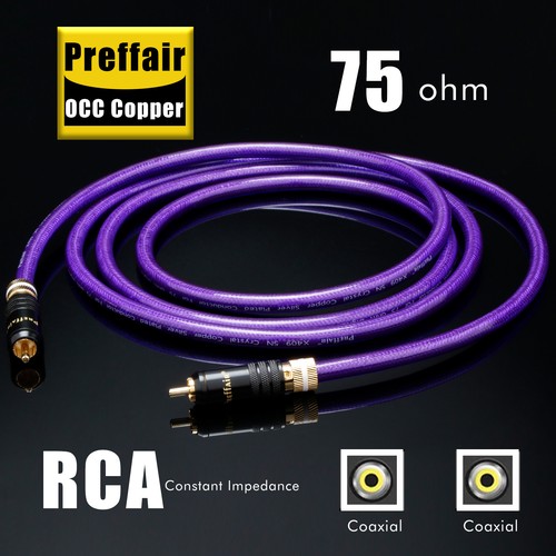

También este cable, que podría usarlo para entrar al amplificador desde la salida coaxial Bluetooth al amplificador por una de esas entradas ¿verdad?
