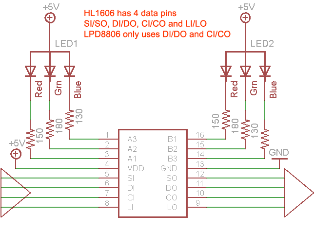

El tema de manejar las tiras es lo mas facil del mundo ;) tiene un pin de datos y uno de clock solamente... no estoy seguro si son todas iguales pero en la que yo tenia era asi...
Busquen la hoja de datos del D705 que es el ic que usa.
Sip interesante les dejo un esquema
