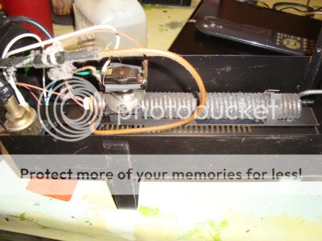

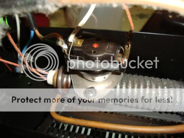

la mia tiene termostato, pero no se decirte de que tipo

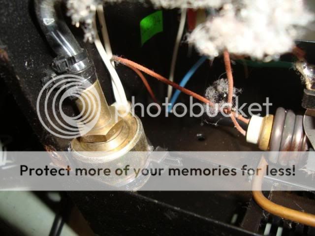

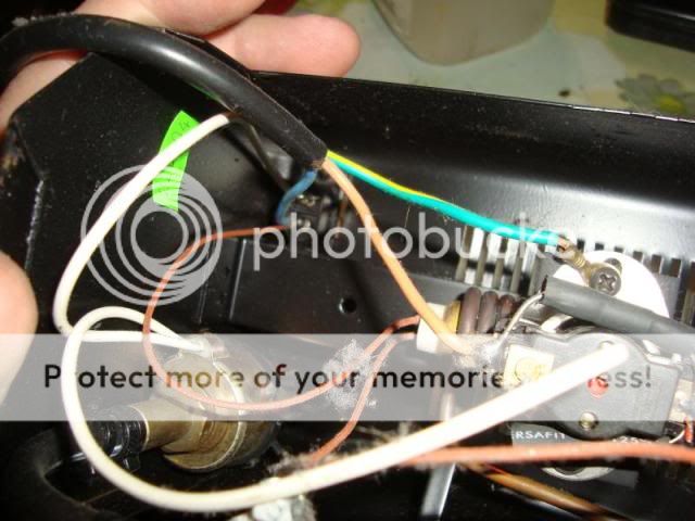

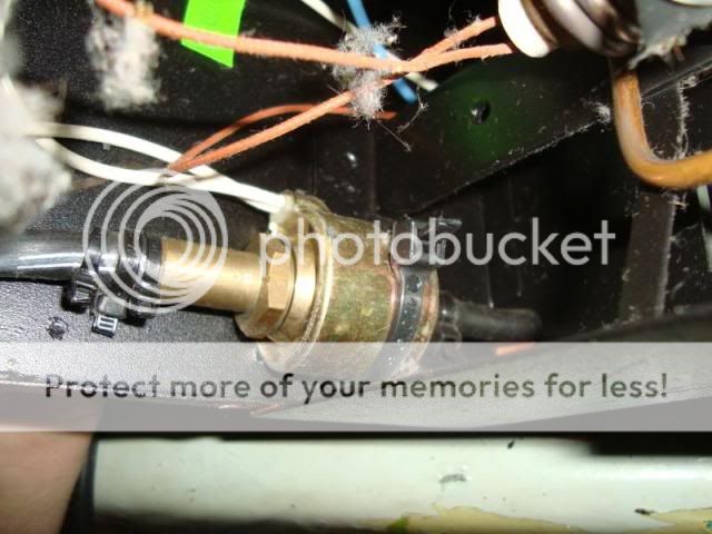

aca te dejo unas fotos que le habia sacado para no me acuerdo que(muy tecnico lo mio jeje)

El termostato sirve para desactivar las resistencias, les corta la corriente a estas para que no pasen de la temperatura declarada en el termostato, al mismo tiempo activa la bomba, la cual funciona solo cuando la maquina esta caliente...
djwash ........ jajajajajaj ..... justo iba a preguntar eso ...... si ves la foto que publique vas a ver el termostato que consegui... pero esta el problema de que abre solamente y no me deja contacto para el trafo dela bonba entonces pence en poner un relay..... me explico no??? ¿estoy en lo correcto o me equivoco ???? gracias por tu ayuda lo digo de corazon tambien a fernandoae y zbola1
lo mas logico es que funcione como dice djwash. lo que no llego a entender es: en el caso de la maquina que puse las fotos la bomba no se puede usar(por mas que apretes el boton) hasta que este bien caliente. una vez que se puede activar la bomba apretando el boton tira humo a lo pavote, lo loco es que la resistencia se empieza a calentar ni bien se enfria un poco, pero no se corta la alimentacion de la bomba. todo esto una vez que la resistencia ya esta en temperatura, o sea, ni bien se enchufa la maquina no hace nada de nada(excepto calentar)
no se si se entiende loque quiero decir, tal vez doy vuelta a lo pavote
zeta_bola_1 si estas en lo correcto yo tenia la duda y tus fotos son de ahora en mas mi guia...... tiene que ser asi por seguridad ......¿¿¿¿¿ porque todos tienen la costumbre ahora de colocar las maquinas a la altura del pecho o en la cara ????? !!!!! va en el piso !!!!!! si el humo sube por efecto termico solo !!!!! y peor si le colocan agua al liqido !!!!!! sale frio y larga chorritos muy calientes!! lo vivi en carne propia ( mejor dicho espalda) fue hace poco en una disco !!! es como si te largaran agua irviendo !!!!!! por eso el termostato de la bomba FOTO 1 tiene que ser asi tambie descubri que tu maquina ( es comprada no diy) tiene bomba 220v ...... yo no consegui solo de 12v y tiene valvula de retencion FOTO 5 levanta precion lindo...... un consejo sacale los precintos cambia la mangera plastica trasparente y ponele la de caucho forrado con amianto y abrazaderas de metal tipo auto FOTO MANGUERA ........ con el calor la plastica se ablanda y se raja.......... gracias por las fotos y la ayuda................ y ya ves tu comentario no fue pavote
