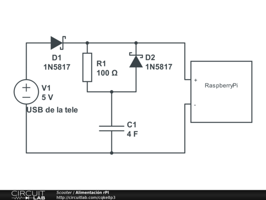

Es posible alimentar un circuito de 5v 1a durante 2 o 3 seg con un condensador?
Mi duda es la siguiente: ¿es posible alimentar un circuito de 5v 1a durante unos segundos con un condensador? ¿ y de no ser asi con que componente o como podria hacerlo?
Lo necesito ya que tengo una raspberry pi conectada a mi tv con raspbmc como sistema operativo y lo controlo mediante el mando de la tv con el protocolo CEC. el problema reside en que cuando apago la tv, el raspberry tambien se apaga, pero al estar alimentada por usb a un puerto de la tv cuado se envia el comando de apagar ( al enviar el comando de apagar se apaga tanto la tv como el raspberry por CEC) ta tv deja de alimentar la raspberry y no le da tiempo a cerrar el sistema operativo por un par de segundos. ¿que me recomendais?.

Pues solo tienes esas dos opciones o baterias o capacitores. O en ultima modifica tu sistema para que primero se cierre el sistema y luego apague la tv
Quiza uno de estos supercapacitores pueda servir, vienen en capacidades de orden de faradios, no son muy voluminosos.
El resto seria saber que capacidad necesitas, pero quizá se pueda calcular así:
Descarga del capacitor:
Vc(t)=V0*exp(-t/tau)
Como el capacitor inicialmente esta cargado
t=0->V=5V
Suponiendo que después de 2 segundos el voltaje debe ser al menos 4.5v
t=2->V=4.5V
tau=R*C, R lo asumiremos como R=V/I=5voltios/1amperio=5ohmios
en base a eso el valor de C:
V(t)=5*exp(-t/(5*C)), pero V(2)=4.5
4.5=5*exp(-2/(5*C))
C=3.8 Faradios
serian 4 de 1F, y son algo caros .

El calculo del capacitor se puede hacer tambien asi:
Habria que ver si la carga realmente quiere 1A. Supongamos que si y que partiendo de 5V, queramos que la tension en el capacitor baje en 0.5V.
q = C x U
i x Δt = C x ΔU
1A x 2 s = C x 0.5V
C = 4uF
El resultado final es el mismo.
Un condensador de 4F romperá la fuente del televisor cuando los conectes descargados.
Puedes poner dos diodos shottky uno para cargar con una resistencia en serie y otro para descargar sin nada.
Algo así:
Con la resistencia hay que tener cuidado, con 100Ω tardará en cargar 2000s pero si se pone muy baja consumiremos mucha corriente del alimentador. Yo pondría unos 100~150mA de carga osea 50Ω o 33 Ω o así, que daría un tiempo de carga de unos 10 o 15 minutos.
Y luego calcular la potencia ya sabes P=U·I=5·0,15 = ...
