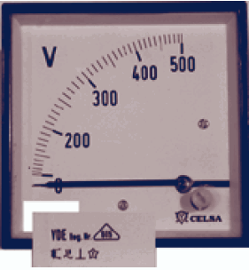

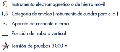

Hola gente. Como estan. Yo con un nuevo amperimetro analogico recuperado de un panel electrico que estaban tirando como chatarra en una empresa. Destornillador en mano lo retire mientras veia como convertian en chatarra un hermoso gabinete que estaba siendo reemplazado. Este amperimetro de panel, de unos 10x10cm es marca Crompton Greaves y tiene impresa una escala de 0-100A. Pero por mas que busque en la red y en el foro no pude encontrar informacion sobre los datos que tiene impresos en la parte de abajo. Tiene un par de especificaciones que necesito me ayuden a descrifrar por favor. Una dice 100/5 (logicamente es escala maxima 100A en pasos de 5A). Pero tiene otras que dicen: Un dibujo de una especie de resistencia o bobina con bornes en sus extremos y una especie de barrita sobrepuesta. Es como si fuera una bobinita con un ferrite en medio...o una resistencia..no sé...al lado un signo de alterna es decir: ~ luego dice: 1.5 y tiene un dibujo de una T invertida, es decir con la parte horizontal abajo. Y finalment una estrella de 5 puntas que encierra en su interior un numero 3. Alguien puede ayudarme a descifrar las especificaciones del instrumento? La resistencia que medi entre sus bornes me da 17,6 ohms. Muchas gracia, un abrazo a todos los amigos de este foro!
Algo así ?
#4
Gracias Eduardo. Eso era lo que buscaba. En google probe hasta " aparato para medir la corriente alterna " y no pude encontrar esos datos que pusiste. Una masa! Gracias!!
