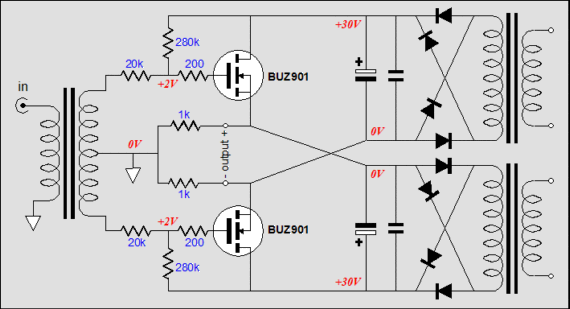

Aqui traigo otro ampli interesante, aunque tengo mis dudas sobre el, segun es un amplificador Clase D, a ver que opinan..:
Otra etapa interesante, excitadores en paralelo y los finales sin realimentación.
Dice tener:
Respuesta desde 20Hz a 200KHz
110W en 4Ω y 120 en 8Ω
Dice tener:
de donde sacaste eso fogo?..... soft clipping en los VAS tres drivers en paralelo para un par de mosfet.....y fuentes de corriente en serie con los finales (son los mosfet con la compuerta contra drain) para mi que es para aumentar la impedancia de salida, inclusive tiene mayor impedancia aun puesto que no realimenta desde la salida.....
Viene de una página rusa, según pude traducir (Pero poco) el soft clipping está específicamente buscado y la impedancia de salida se nota en los parámetros de potencia / Impedancia de carga.
Unos comentarios mas atrás hay otra etapa con un juego de excitadores para cada MOSFET de salida.
el soft clipping de este circuito es MUY parecido a lo que hago yo en mis amplis... lo que me llama la atencion es, no tiene multiplicador Vbe, es mas, tiene mosfet de compuerta lateral, podrian haber puesto directamente un preset en vez de los benditos dioditos para ajustar la corriente de reposo....
Las fuentes separadas es conocido.
EDITO : el doble amplificador diferencial ya lo he visto.
Push pull a la antigua ?
Las realimentaciones ?
Claro , las fuentes no están en serie , sino enfrentadas , producioendo un efecto similar a los push pull a transformador.
Ya te busco un circuito parecido
Wow, a primera vista, muchos transistores!
Me agrada la idea de manejar cada mosfet de potencia por separado.
Eso es algo dificil de controlar todos los drivers deverian tener el mismo hfe, estar a la mima temperatura; de lo contrario solo unos cuantos mosfets manejarian todo el switcheado de la potencia, y los demas estarian de adorno, convendria mas aparear los mosfets y poner resistencias de potencia
