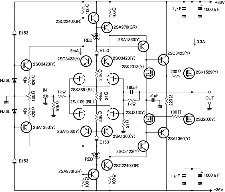

Divagando por Internet, volví a toparme con un diagrama poco usual, se trata de un Accuphase P-300X y noté algo que me dio curiosidad, ¿Porque usan MosFETs como drivers? :eek:
2SK213 y 2SJ76
los amplis Segal, tambien usan drivers mosfet, yo tengo el presentimiento, que es para no cargar a los VAS, ya que a baja frecuencia los mosfet presentan alta impedancia... aunque esa impedancia sea muchisimo mas dependiente de la frecuencia...
Éste sistema se usó convenientemente cuando los transistores eran para poco voltaje , quizás cercano a los 60V , poniendo y driveando dos transistores en serie se lograba aumentar el voltaje de operación.
Luego también he visto que los usan para dividir la disipación de potencia , dividiendo el voltaje , quizás mas visto en clase A.

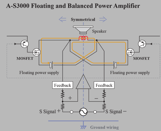

Sería una especie de Push-pull no?
Me equivovo o la entrada de abajo debería ser -Input :unsure: ?
Creo que originalmente esas etapas se hicieron porque los Mosfets aguantaban muy poca tensión, entonces en esa configuración con dos fuentes flotantes si se podía (y)

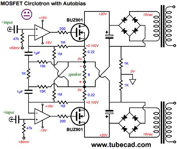

No 2M, es una adaptacion del circlotron (con valvulas) a mosfets... Tiene la firma de tubecad...

Dosmetros, estoy de acuerdo con vos, es una especie de push-pull, de hecho la configuración Circlotron no es más que un Parallel Push Pull , o su acrónimo PPP.-

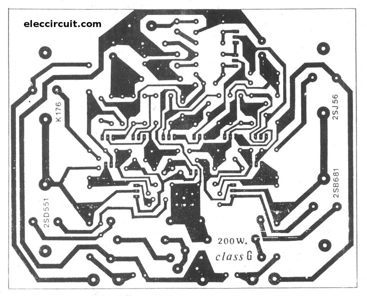

Esta bonito, solo que el 2sb681 y complemeto normalmente no dan mas de 80W, y a ese voltaje estan muy asustados ya, perdon si me equivoco
Se fijo como están conectados los transistores con los Mosfet, es como sumar a la salida un clase C mas un clase B da como resultante un clase G.
