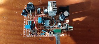

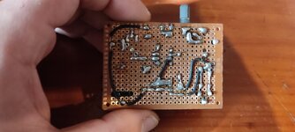

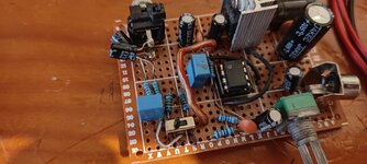

ahí va el esquema y las fotos, me he ahorrado la parte del 7812
PD: No recomiendo a nadie hacer este filtro. Me imagino que hay otros mejores en el foro.
En la imagen, en el lugar que apunta la flecha roja, se ve este filtro RC PASA BAJOS, que ahí literalmente, destruye cualquier señal estereofónica y deja "viva" la señal común de ambos canales, L/R ¿ a que frecuencia corta el filtro ? , lo puede calcular usted que preguntó.
Mas abajo hay un segundo filtro, donde el otro canal ya es ignorado por innecesario y donde se acentúa aún mas el filtro de la etapa anterior.
O sea que, el balance aquí importa poco, porque nuestros oídos, son bastante malos, para distinguir matices, en tan bajas frecuencias.

Exacto así lo diseñé tenía miedo de que el primero no funcionara. ya que me salí del esquema común y lo añadí para hacer un supuesto 2ª orden, añadiendo ese pasivo. Lo que no sé es como ve la resistencia si ve 1.5K corta a 106Hz y si es 750 corta a 200Hz más o menos. Hace años que lo hice y no recuerdo que frecuencia busqué cortar, pero 106 puede ser correcto.
A mi oído hace eso que expliqué. Pero quizá sea cosa del amplificador o altavoz o mi oído que resuena a 150HZ 😅 o un conjunto de todo.
Por cierto ¿la ganancia es -1db(1.5k) y -10db(150r)? eso de menos no lo entiendo... tengo entendido que siempre es positiva. pero la formula es -R2/R... será por ser inversor...
