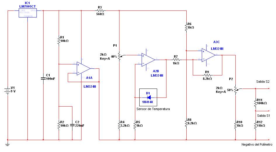

Fogonazo
#3
Fijate como se puede conseguir fuente partida a partir de una simple
El integrado A1A en su salida genera una tierra virtual que se encuentra a VCC/2
#5
Si los 0v son para una referencia de voltaje y no necesitas mucha corriente podés probar de poner una cosa así.
Las resistencias pueden ser de 25k, 50k, 100k, etc. Depende de la corriente que necesités, de lo que te durará la batería, y de la impedancia de la fuente que obtengas.
Lo unico malo es que obtenés +/- 4.5v en vez de +/- 9v. Pero hay muchos operacionales como el tl062 que funcionan bien con esas tensiones.
