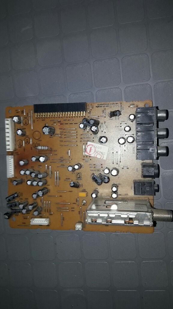

Buenas, estoy intentando reparar la tv Sanyo Modelo lcd 32xh4 que no enciende, primeramente no tenia ningún voltaje pero el led de Stby parpadeaba por momentos en rojo, me fije y encontré el C655 470PF (471 X 2KV) fuera de su valor y algunas soldaduras frias, luego de eso la tv entregó el voltaje de 5v por momentos de una manera rara.: al conectar la Tv tengo 5V brevemente y luego cae a 0V, estando aun la tv conectada, al desconectarla la tv de CA el voltaje de 5v aparece brevemente (con la Tv ya desconectada) y luego cae a 0 V . En el Pin de 32 V desde el momento que conecto la Tv tengo 2,2 V estables. Luego no tengo ningún otro voltaje
Otro dato, desconectado la fuente del resto de la Tv si tengo los 5 V estables, pero en la linea 32V sigo teniendo 2,2V , además en todo momento se escucha como un zumbido en la fuente, y por último, al desencufar la tv de CA la fuente como que se "Descarga" solo , en el filtro principal rápidamente su voltaje cae a 0V.
Les agradecería cualquier aporte al respecto
Sube fotos con el TV destapado para ver cómo se conectan las placas entre sí (a diferencia tuya, nosotros no podemos saber eso al no tener el TV al frente nuestro).
Además, sube fotos de la fuente por el lado componentes y pistas.
desconectado la fuente del resto de la Tv sí tengo los 5 V estables, pero en la linea 32V sigo teniendo 2,2V
Los +32V se activan con la orden ON/OFF que proviene de la tarjeta principal. (Terminal 2 de K602)
Es muy probable que exista un problema en la tarjeta principal.

¿Entonces al alimentar con 5V al pin PW/ON debería de aparecer el de 32V?
Adjunto fotos de la TV

Al soldar una resistencia de 1.1K entre el PIN1 y PIN2 de K602 para simular la orden de encendido el foco en serie se iluminó fuertemente indicando un corto, además el zumbido que mencionaba se "aceleró". Así que asumo que tengo un buen corto y por ello se protegue la fuente.
