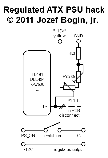

les dejo un tutorial de como transformar un atx en regulable, solo con un potenciometro
ademas tiene la ventaja de tener proteccion contra corto....ya se que hay varias fuentes regulables atx en el foro peo ninguna tan facil de hacer como esta
http://boginjr.com/electronics/lv/atx-mod/
un videito:
el circuito a hacer:
un videito:
