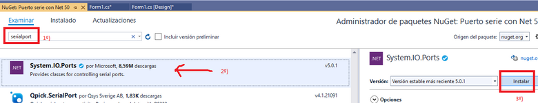

using System;
using System.Text;
using System.Windows.Forms;
using System.IO.Ports; // No olvidar y añadir en referencia.

        SerialPort serialPort1 = new SerialPort();
        public Form1()
            InitializeComponent();
            Configuracion();
        void Configuracion()
            // Configuramos el puerto serie.
            serialPort1.BaudRate = 9600;            // Baudios. 115200
            serialPort1.PortName = "COM2";          // Nombre del puerto serie.
            serialPort1.Parity = Parity.None;       // Sin paridad.
            serialPort1.DataBits = 8;               // 8 Bits.
            serialPort1.StopBits = StopBits.Two;    // Bits de parada.
            serialPort1.ReadBufferSize = 4096;      // Tamaño del Búffer de lectura en Bytes.
            serialPort1.WriteBufferSize = 2048;     // Tamaño del Búffer de escritura en Bytes.
            serialPort1.ReadTimeout = 500;
            serialPort1.WriteTimeout = 500;
            serialPort1.DtrEnable = false;
            serialPort1.RtsEnable = false;
            // Abrir puerto mientras se ejecuta la palicación.
            if (!serialPort1.IsOpen)
                try
                    serialPort1.Open(); // Abrir puerto.
                catch (System.Exception ex)
                    MessageBox.Show(ex.ToString());
