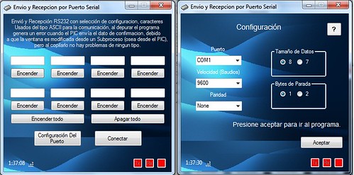

Interfaz puerto serie PicRS232 v2.00 (beta)

Hola:
Muy bueno, con fondo y todo. Siento decirte que tengo un proyecto grande mejor hecho con configuración completa desde hace muchísimo tiempo y no lo he publicado, incluido para enviar e-mail. Xddddddddd.
Buen trabajo.
Hola:
Buen trabajo.

ven una pregunta yo envio mediante puts(xxx) varios datos al recepcionarlos en visual c# se me pierden a veces datos como soluciono eso; quiero enviar al mismo tiempo con la instruccion puts(xxx) tres datos de los adc del pic y estado de los pines digitales de un puerto sino q en serio se me estan perdiendo resto de datos y pues en tu tuto los datos llegan como un string y pues la verdad no los puedo manipular independientemente; como q consejo tiennes frrente a ese problema muchas gracias men, saludos estamos en contacto se cuida
Hola:
¿Por dónde ser pierden esso datos?
En este foro he hecho pruebas por internet y no se piderden, si se pueden perder depende de la conexión.
Un slaudo.
mmm pues vea mira tu con la funcion en visual de c+ de recibidos lo q hace es tomar todos los datos q lleguen al buffer y convertirlos en string mira yo lo q quiero no es q se conviertan en cadena de cxaracteres sino tomar cada dato en una variable independiente y de tipo byte es mas o menos eso; saludos exitos en tus actividades
exactamente lo q has hecho pasa todos las datos a una solo variable; la vaina en mi proyecto es q cada variable es por ejemplo el valor de un adc, otro es el valor de entrada de un pin y asi sucesivamente y si todo se queda en una sola variable es muy dificil manipular por distinto cada una entonces lo q quiero es q cada una sea una variable distinta y se guarde en un byte[] recibido; con eso si llegan datos cada byte va a quedar almacenada en recibido[0], recibido[1] y asi sucesivamnete y con eso puedo tomar los datros y ejecutarlos independientemente... muchas gracias por tus atenciones exitos!!!!! si quieres te envio lo q tengo haber .....saludos

pues mira este el codigo en c del pic!!
espero lo entiendas q pena no describirlo, la idea es q siempre esta enviando datos a traves del buffer mediante el byte envia[] como datos de los adc y a la vez toma datos q le envian por el puerto mediante caracteres y decide q hacer entonces modifica los pwm o salidas digitales eso en concreto es la vaina,,

mira lo q pasa es que cuando recibo los datos en visual c# llega todo en una sola cadena todos los datos; osea toda la cadena envia; lo q quiero es q cuando lleguen se puedan separa de nuevo y tome los datos independientemente, que vuelva y aparezca envia[0], envia[1].....envia[4] con el fin de manipular cada uno y poderlos modificar o hacer lo q quiera yo...
a groso modo esto tengo en c# lo q pasa es q no llegan los datos cmo debe ser
