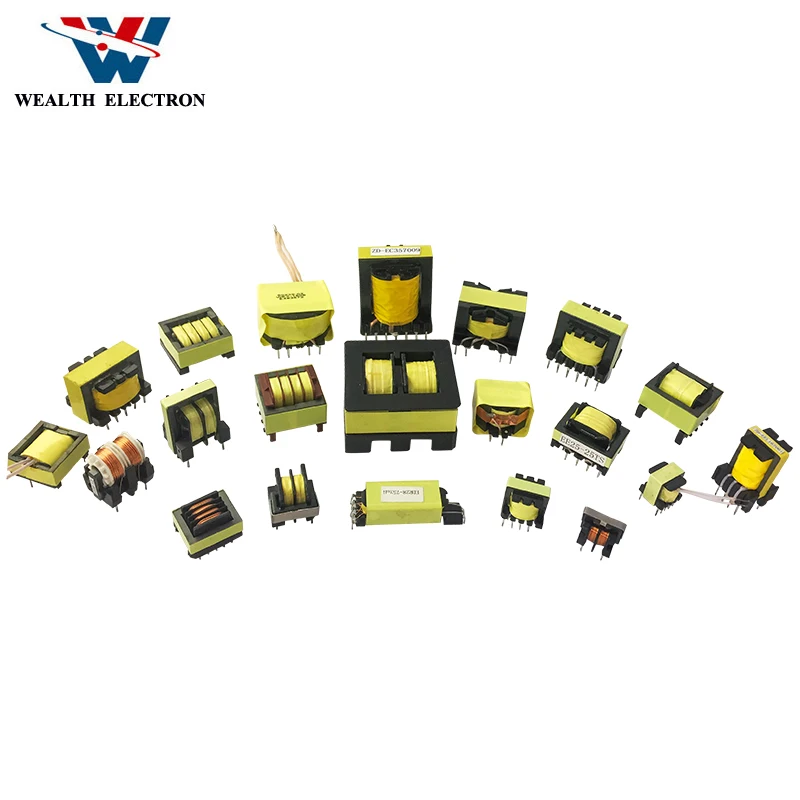

En realidad, si usted piensa usar un transformador de enchapado común, es decir un transformador común, para pasar mas de 500 watts a 100khz , tengo mis dudas que pasen a baja impedancia, que es lo que usted necesita. Si la eficiencia de su sistema fuera del 80% cosa que dudo, debería pasar al menos 700 watts que a 12 voltios., tendria unos 60 amperes en el primario, para conseguir 4 en el secundario. No creo que su batería de auto le dure mucho.
los trafos de alta frecuencia, adecuados para eso que usted quiere, necesitan una permeabilidad de grano fino muy diferente a un trafo de 60 hertz, mas bien se parecen a estos de ferrite --> ver esto

Si, en realidad pretendo usar uno de ferrita, especificamente el ERL35
