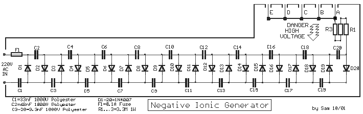

Les paso otro que encontre:
de la pagina:
http://www.users.otenet.gr/~athsam/air_ionizer.htm
Si hasta donde yo se son agujas de un material q no se oxide, como acero inoxidable.
Y van al aire solamente ya que las puntas son las q sueltan los iones negativos.
Si se genera un arco con la tierra seria un generador de ozono.
Que alguien me corrija por favor si estoy errado.
Si alguien tiene algun circuito andando estaria bueno que postee con fotos el detalle de las agujas.
Si puedes poner varias agujas de acero inoxidable mucho mejor, cercanas a estas debe haber una placa que puede ser de aluminio y esta unida a masa para que haya un intercambio de iones en forma de nube. Tambien a veces se le agrega un pequeño cooler para forzar a la nube ionica salir del medio y que se produzca el efecto deseado de ionizar negativamente el espacio circundante. Un abrazo y saludos a todos. Bandus.

hola bueno aqui les dejo el pcb que hice tienen dos hojas, una del pcb y la otra del diagrama. ustedes creen que debería estañar las pistas? ( los condensadores no tienen los valores reales solo las resisitencias) otra consulta el barniz que venden para estos fines de la electronica es aislantes = ?
espero sus comentarios y sugerencias
pd : esta hecho con pcb wizard
  • ionizador_194.pcb
    25.2 KB · Visitas: 582
No he visto el PCB pero una recomendacion... ten extrema precaucion con la separacion entre pistas... trata de darle la maxima posible para que no se arqueen los componentes...
