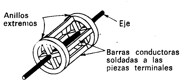

Aprovecho y les cuento una experiencia propia con un motor.
Actualmente las jaulas de ardilla son de aluminio fundidas directamente sobre el paquete de chapas del rotor , o sea de una sola pieza , más livianas y doblemente más barato ya que el aluminio es más barato por kilo y encima pesa mucho menos que el cobre.
Lo que me pasó fué con un enoooorme motor centenario , tenía muy poca potencia y de noche se le veian chispas adentro , peeeero el bobinado estaba perfecto , al final , la construcción de la jaula eran dos anillos de cobre con las varillas remachadas , se había aflojado el remachado y se había sulfatado donde debía hacer contacto y chispeaba la jaula :eek: , la solución fué limpiarlo con ácido decapante (clorídrico rebajado con cinc metálico) y soldarlo con autógena y soldadura de plata , quedó igual o MEJOR que nuevo.
