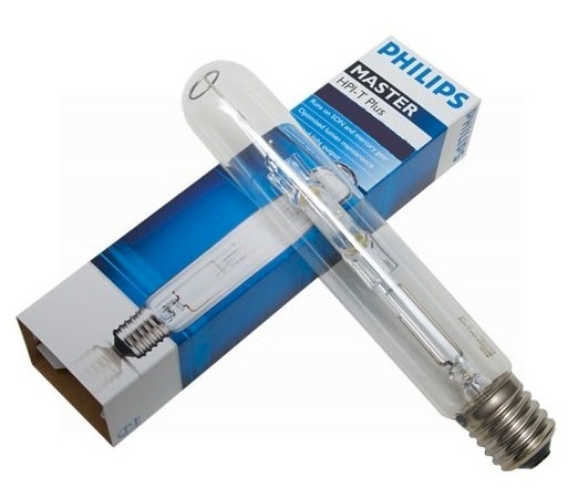

A una lámpara de halogenuro metálico le podés romper el vidrio exterior pero ojo que se convierten en ultra cancerígenas !
DOSMETROS
High 2m Modereitor
en un momento pensé que ahí también tenia mercurio y no me quise arriesgar
No no , es solo el soporte , tampoco tienen vacío.
Si fuera una mezcladora , es mas barata y no lleva equipo , esa si tiene vacío para el filamento que lleva , que tendrás que reemplazarlo por una lámpara de filamento de igual potencia , podrían ser varias de 75 o 100 Watts hasta llegar a la impedancia de ese filamento.
