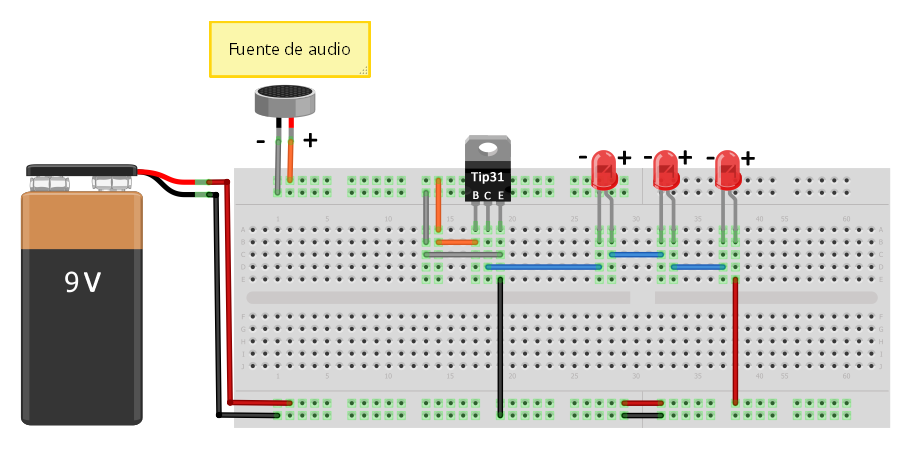

hola !!!
muy buenas tardes a todos con mi poco conocimiento de electrónica estoy intentando armar luces audiorRitmicas y quisiera saber si me podrían ayudarme, es que tengo un problema fui a comprar 6 leds azules de 3mm, un transistor tip 31 y 1 resistencia de 470ohmnios a una casa de electrónica de mi localidad pero no tenian de los tip 31 :cry: y me dijeron que el equivalente era un transistor nec C1507 y lo compre pero a la Hora de armarlo en paralelo con los leds no me funciona :confused: y lo e probado sin el transistor solo conectado al subwoofer con la resistencia y si me funciona pero tengo QUE meterle todo el bajo para QUE me prendan los 6 leds en serie.
no se si sera que las entradas de las patitas del nec C1507 serán diferentes o es que no me sirve para lo que estoy asiendo

la verdad lo probé con este esquema y no me funciona puse los 6 leds en serie con ls resistencia y el transistor nec C1507 con la alimentación de 19V y lo conecte a mi pc y no pasa nada de nada :enfadado:
un amigo me intento alludar y me presto un tip 31 y aleluya :eek: funciono a las mil maravillas :LOL: pero no se si los terminales (las patitas) del tip 31 y el nec C1507 tienen diferente configuración ???

ya me funciono el problema era en una conection errone que tenia y la resistencia de 470 que no servia :LOL: solo busque en una fuente de pc vieja una resistencia de 470 omhs y me encontre una identica a la que abia comprado y lo arme todo y ya me funciona
y me consegui otros 3 leds de 3mm y me quedo de lujo ;) :D
3 leds los deje con el transistor y los otros 6 los deje conectados con la resistencia al subwoofer del sistema de sonido de la computadora mas al ratito les subo un video de su funcionamiento
(lo tengo armado en una protoboard aun no e tenido tiempo de probar aser la tarjeta de circuitos impreso)
muchas gracias por su ayuda !!!

Buenas a todos y cada uno de ustedes...soy nuevo, esta es mi primera duda, tiene que ver con el tema aqui tratado. Estoy intentando hacer leds audioritmicos con audio mono desde mi PC. He visto algunos diagramas que se hacen con un protoboard pero yo he hecho el mismo circuito sin el protoboard.
afecta que no use el protoboard? las modificaciones que hecho son:
utilizo unicamente un led de 3V
mi fuente de poder es un cargador de celular con salida de 3.7V
mi led tiene una resitencia de 1/2V y 240ohms para evitar que se queme.
y como utilizo audio mono desde mi PC no se diferencia el lado positivo o negativo.
Lo que pasa es lo siguiente:
cuando conecto el input de audio a la PC y el cargador al enchufe el led se enciende y brilla aceptablemente. acidentalmente con una pinza toque la pata C del TIP31 con la pata B y el led brillo intensamente. hice lo mismo con la otra convinacion (pata C con pata E) y paso lo mismo. No se porque. el problema esque el led no enciende al ritmo de la musica que se esta reproduciendo en la PC. Me podrian ayudar porfavor.

Hola tgu1anvasquez, bienvenido a la Comunidad. Probablemente hayas inutilizado el TIP31 al tocar las patas C y B. Si ahora ponés en corto las patas C y E vas a ver que encienden los led, eso está bien, el tema es que enciendan con el audio del exterior. Para probar, colocá una resistencia entre 4K7 y 10K entre C y B y fijate si encienden los led. Si no lo hacen el transistor pasó a mejor vida.

Hola.
Si los LEDs están en serie y la fuente es de 3.7V, no sé cómo es que los LEDs brillan. Porque si pongo tres LEDs en serie, estos necesitan más de 3.7V para brillar.

Buenas a todos y cada uno de ustedes...soy nuevo, esta es mi primera duda, tiene que ver con el tema aqui tratado. Estoy intentando hacer leds audioritmicos con audio mono desde mi PC. He visto algunos diagramas que se hacen con un protoboard pero yo he hecho el mismo circuito sin el protoboard.http://electronicavm.files.wordpress.com/2011/10/tip31-copia1.png afecta que no use el protoboard? las modificaciones que hecho son:
Amigo tgu1anvasquez, seria bueno que leas o releeas, el post N#49. Pues tu diagrama esta incompleto.
