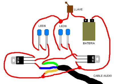

Hola, como estan? hace rato qUE estoy buscando y quiero hacer un audioritmico, encontre un esquema donde te explican como hacerlo, funciona a 9volT y tiene 4 led's, dos de cada lado, yo quisiera saber si puedo colocar 5 led's de cada lado, serian 10 en total y qUE siga funcionando a 9volT? y otra cosa, si hay qUE ponerle unas resistencias a los led's? les agradeseria toda su ayuda, esquema qUE me puedan pasar! Desde ya muchas gracias!!!
Esos son los esquemas!
Ummmmmm . . . te faltan las resistencias limitadoras en serie con los LEDs
9 Vdc (batería) - 1 Vdc que caería en el transistor saturado = 8 Vdc de alimentación de los leds
2,1 Vdc x 2 leds = 4,2 Vdc
8 - 4,2 = 3,8 Vdc que caerán en la resistencia.
R = V / I >>>> R = 3,8/0,025 (lo típico de un led) = 15 ohms (marrón , verde , negro , dorado)
Cada Led necesita algo de 2,1 v , pero podrías poner otros dos en serie , conectados en paralelo con los otros dos.
Saludos !
Saludos !
Ok! Gracias! hare un esquema de lo qUE me dijiste y lo publico para qUE veas qUE onda! si funcionara o no jejejeje!!! Muchas gracias por tu repuesta!!!
bueno, aca esta el esquema del circuito, hice segun como vos me dijiste, hice dos, pero creo qUE el correcto seria el segundo. Espero qUE me puedas seguir ayudando con esto! desde ya muchas gracias!!!

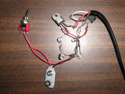

Mira, los materiales qUE llevan son:
4 Leds de alta intensidad (pero pueden ponerle hasta 8, 4 de cada lado)
1 Cable con un miniplug en un extremo (puede usar de un auricular roto)
1 Bateria de 9V
1 Llave de 1 polo
1 Cable fino
1 Porta bateria
2 Transistores TIP 31
4 Resistencias de 15 ohms (o 8 resistencia si vas a ponerle 8 led's)
1 Caja plastica (adicional, para colocar todo el circuito)
1 Soldador
Estaño
Eso es todo, solo armalo y listo, despues me contas qUE onda!!!
Suerte!!!
