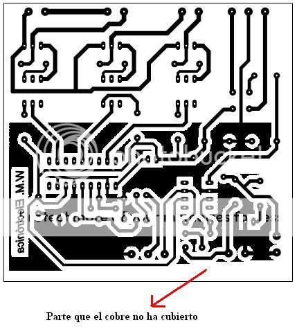

El problema que me ha estado molestando siempre que he querido hacer un plano de masas en PCBW ha sido que parte de dicho plano de masas no sale en la impresion y mi circuito a veces tiene masas flotantes o ruidos debido a ese problema y lo tengo que terminar corrijiendo a mano lo cual es muy impractico.

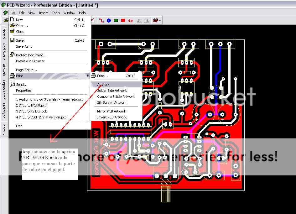

Primero vamos a abrir un diseño previo que contenga plano de masas o copper label en PCBW:

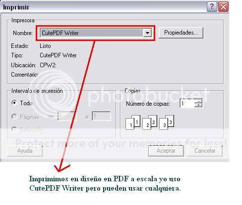

Ahora le damos click en imprimir y seleccionamos Artwork para imprimir lo que se va a transferir al PCB.
Ahora van a ver que el PDF ha salido con un error de impresion ...esto no se debe al programa de lectura de pdf ....sino al PCBwizard....

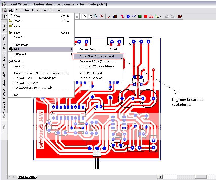

Para eliminar este problema abrimos nuestro diseño con el programa Circuit Wizard ( version completa ).

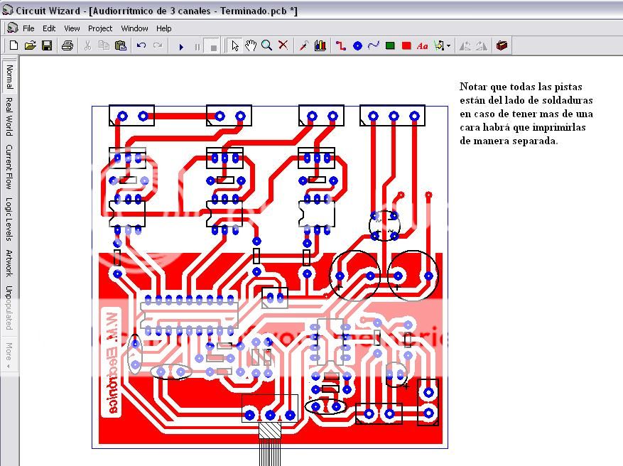

Si tenemos pistas hechas en el lado de componentes tendremos que imprimir el lado de componentes
y el lado de soldaduras de forma separada...

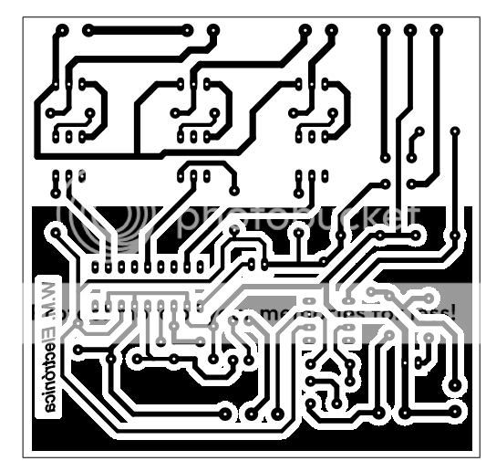

Ahora lo vamos a imprimir del lado de soldaduras:
Y por ultimo vemos el resultado de la placa sin los molestos errores:
