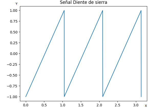

Esto es un diente de sierra(señal)

Ahora se ve el gráfico y como te dije si hubieras leido todo el post verias que yo mismo publique una rampa con 555 y transistor esta en el post #27 de este mismo hilo
Esa es una onda "triangular" que no es lo mismo que un "diente de sierra" una triangular no te sirve como rampa, fijate en el dibujo que puse de la misma y fijate en el esquema que esta en el post #27

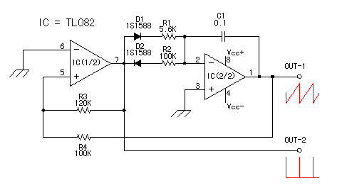

Falta el generador de onda cuadrada, es interesante, pero necesita muchos más componentes que la dupla 555 LM3914
Que es supersencillo y muy eficiente y no hay que liar con circuitos lógicos, como aprendizaje interesante
