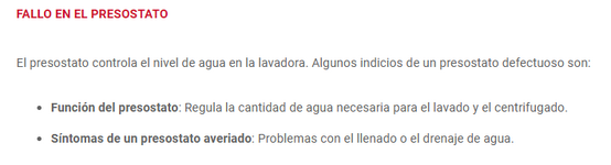

@Dr. Zoidberg A lo mejor el tema viene por alguna falla en el presostato o en la cañería que utiliza para cumplir su función, no me dedico a esto, solo deduzco y puedo estar equivocado pero he escuchado de varios "técnicos" que se obstruyen los caños con residuos de jabón y funcionan como el ..... mal. 🤷‍♂️
Es que el nivel funciona a la perfección! Si yo lo fijo desde el panel en cualquier valor de la escala, se llena hasta ahí y lo drena sin problemas.
El asunto es que con el modo fuzzy activado...hace como que "pesa" la ropa y siempre encuentra que está al máximo y determina que debe usar el máximo de agua. A partir de ahí todo funciona al 100%...
Aún si lo hacés con la canasta vacía dice que está cargado al maximo ..
