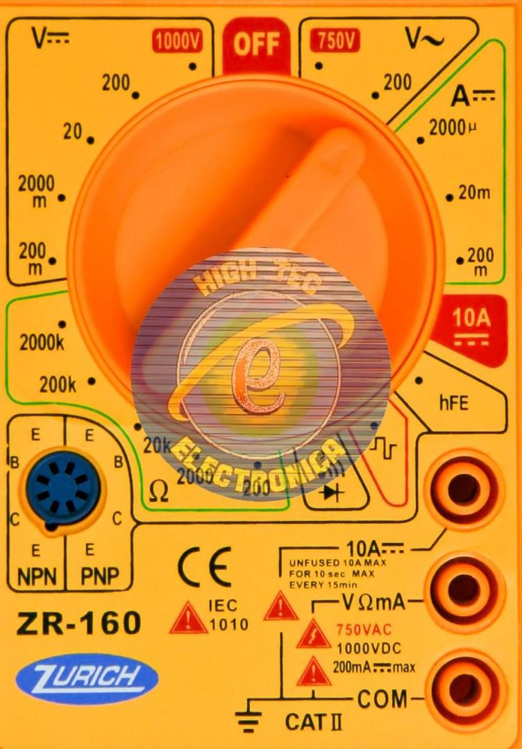

Para medir alterna (220v) Ademas de colocar el tester supeior a 200v como coloco los cables de cada, ¿Rojo en el fase y el negro en el neutro? O da igual como los coloque?
Tenia un medidor de tension que se colocaba el rojo en fase y el negro en tierra. ¿En un multimetro es distinto no?
user300 dijo:
Otra cosa, el multimetro tiene la funcion 10A , Donde se miden amperios de alterna? tambien colocando las dos puntas en fase y neutro? o como va eso de los 10A
cul es el multimetro que tenes ?
Porque depende de lo que consume el equipo o el circuito que quieras medir, de eso depende la gama en la que colocaras el tester si es en mili amper (mA) o Amper (A)...

user300 dijo:
Tambien es indistinto, estamos hablando de corriente alterna, tal como dijieron arriba "no importa como lo coloques, la corriente alterna va y viene.".
Eso si, verifica que tu multimetro puede hacer mediciones de corriente (no tension) en alterna, yo tengo uno que no tiene esa funcion, si la de medir tension alterna.
Por otro lado, esa entrada de 10A suele ser una entrada sin proteccion, osea que no tiene fusible.
pero lo que user300 quiere medir es tension, no corriente, asi que coloca el multimetro a la mayor escala de Voltios en alterna y pon las puntas como quieras que no se te daña el instrumento.
