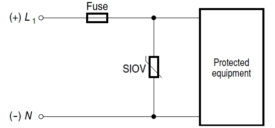

si el varistor de entrada que tiene la forma fisica de un capasitor ,es azul o amarillo y esta puesto entre el neutro y al vivo ,cuando ese varistor se pone corto,quema fusible
aqui uno amarillo
images
aqui un ejemplo de como esta conectado,si esta en corto quema el fusible
SIOV = varistor
Su majestad, no tiene esa pieza en el circuito, lo que si encontré es en el display de la tarjeta electrónica un punto negro como de quemado, que opinan, será ése el problema y si es afirmativo, se puede arreglar?
