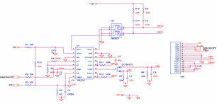

Hola.
Aver si alguien sabría darme una solución...
Tengo un barco de pesca y utilizo 6 monitores Dell P190ST con retroiluninación de cátodo frio y por las noches tengo que bajar la iluminación de cada pantalla en el menú de cada una de ellas. Mi intención es intentar poner un potenciómetro que modifique los inverters sin tener que entrar en menu, aver si alguien sabría como hacerlo. Gracias de ante mano

Publica fotos, esquemas y circuitos internos. Es muy improbable que alguien se sepa de memoria la circitería de tu modelo concreto y como se tiene que modificar.

Generalmente para modificar el voltaje de una fuente conmutada se hace en la etapa de retroalimentación.
Pero si no sabes no es recomendable hacerlo.
Todos los monitores tienen un pin para el control de la intensidad de retroiluminación.
Este control puede ser por PWM o análogo, y va del procesador al circuito de control de las lámparas.
Busca la hoja de datos del chip y mira qué tipo de control tiene, y sus rangos.
Si es análogo, ya tienes lo que buscas, solo cortas comunicación con el procesador y pones el potenciómetro.

Me parece que el chip del inversor para CCFL es el INL816GN
Si lleva ese, este sería el diagrama:
Ahí se puede ver que el pin 6 es DIM/ON/OFF, tal vez para activar/desactivar el modo nocturno.
Ese pin funciona con PWM, pero el pin 7 (PID), es el control análogo de intensidad.
Así que hasta mandado a hacer para lo que requieres.
Este es el pinout y sus funciones:
No encontré la hoja de datos pero el rango del control análogo casi siempre va desde 0V hasta VDDA
O sea que puedes poner un potenciómetro que entregue de 0V a 5V en la terminal PID del conector de la tarjeta, obviamente eliminando el cable que va a la tarjeta principal.
Por como está la conexión del pin 7, parece ser que solo se requiere que el potenciómetro vaya a GND.
Muchas gracias. A-ver si me pongo a ello. Intentaré con el potenciómetro. Ya os comentaré, y alguna duda que tenga.
¿Q
ué tipo de potenciómetro tendría que usar??
