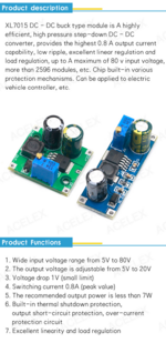

En dado caso también he pensado que puedo hacer un circuito regulador para limpiar este alto voltaje, pero colocando un transformador tampoco puedo hacer que el voltaje se estabilice.
Hice una prueba colocando el cargador de mi celular directamente a la salida alterna del alternador y logró cargar un poco mi celular durante el tiempo que estuvo conectado, mas no pude medir el sobrevoltaje llegó al teléfono
