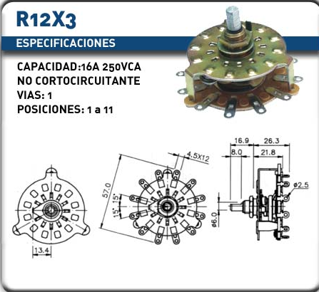

Hola muy buenas. Veréis quiero hacerme una versión de este multiadaptador de impedancias para micrófono pero me gustaría poder usar un conmutador giratorio por pasos o posiciones. El bichejo en cuestión es este http://shop.pinanson.com/adaptadore...ador-de-impedancias-formato-caja-mf-o-ar.html
Es un proyecto que se me escapa un poco ya de mi entendimiento y no logro dar con el esquema correcto. Mi pregunta es ¿Como sería el circuito para conectar el XLR al conmutador por pasos y como soldar y hacer el posicionamiento d elas resistencias para ir variando esta en cada paso del conmutador?

Ummmmm no creo que la adaptación sea con resistencias , me da mas la impresión que eso tienen un transformadorcito adaptador con varias derivaciones y las llaves correspondientes

El transformador tiene varias derivaciones para las distintas impedancias y se seleccionan con una llave similar a esta :

El tema es que deberías conseguir un pequeño núcleo de hierro silicio grano orientado , lo cual no es facil , o reemplazarlo por uno de polvo de hierro (parece ferrite pero no lo es) de inferior calidad.
Luego hacer los cálculos de cantidad de espiras Vs impedancias , y finalmente bobinar miles de vueltas con un alambre mucho mas finito que un cabello que se corta a cada rato :(.
Por eso me parece que o lo hacés con un transistor o lo comprás hecho ;)
