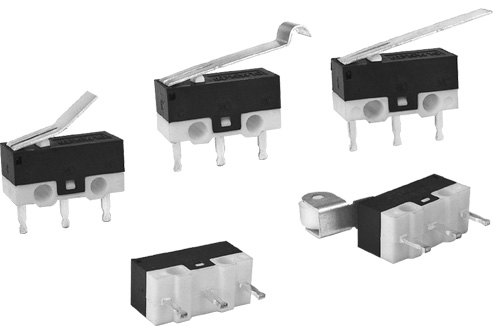

una solucion "ofensivamente " mas simple:
taladro en mano .
mecha de metal .
un micro switch
y tu detectas con tu switch cuando la pueerta esta cerrada o no lo esta .
solo necesitas una fuente de alimentacion, leds y resistencias .
microswitch :
(y un poco de maña ) y detectas perfectamente cuando el porton esta perfectamente cerrado, cualquier otra opcion es abierto .
