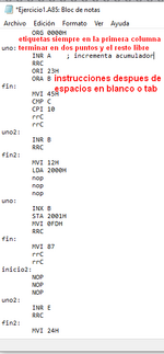

Hace un tiempo había descubierto la existencia del condenado Free Pascal, lamentablemente muy tarde pues mis cds antiguos que ya estaban rayados los bote y en uno de ellos estaba todo lo que había hecho en Turbo Pascal 7.0 referente a mi programador de Eproms y los ensambladores , aunque le había sacado una copia en un disco duro este también con el tiempo se me malogro, me dije bueno ya ni modo total mis programas son obsoletos para estos tiempos ósea que ya no serian soportados por compatibilidad, sin imaginar que habían salido versiones de turbo Pascal como el Free Pascal que corren en Windows 10,
Así que ahora que tengo el Free Pascal instalado con algunos detalles mas por descubrirle he vuelto a retomar el proyecto de ensambladores y pues como en aquel entonces estoy empezando a recrear el primer ensamblador que hice que fue para el 8085, rebobinando en mi memoria la lógica que seguí en aquel entonces, yo recuerdo que mis programas ensambladores llegaban a ocupar entre 1800 a casi 3000 líneas de código de acuerdo al microprocesador, además que tampoco me fijaba mucho en la optimización de código y mas en el resultado final de entregarme mi código Hex como se esperaba.
Hace una semana escribí casi 200 líneas de código en Free Pascal para ejecutar la primera fase que explique sobre mi ensamblador básico, que consistía en una primera pasada para reconocer etiquetas y variables para guardarlas en una tabla de punteros, esta primera fase es la parte mas ligera por así decirlo (también depende de los Nemónicos) , por ahora no tiene corrector de errores es decir no contabiliza errores ni reconoce nombres repetidos, cosas que se agregara mas adelante.
Para escribir un código fuente básico en ensamblador tenemos que hacerlo con un modelo casi estandarizado que seria el mostrado en la primera imagen , las etiquetas de salto o subrutina siempre pegados a la primera columna de cada linea , yo antes lo había limitado a un máximo de 10 o 12 caracteres y que también debía terminar con dos puntos al final del nombre y sin espacios como por ejemplo "Inicio:" y no "Inicio :".
Para el caso de las instrucciones estas deben estar siempre después de al menos un espacio en blanco o un tab , así serán analizadas como posibles instrucciones a identificar , en caso no se reconociera se contabilizara un error mas pero esto mas adelante se agregara el numerador de errores, por ejemplo si en vez de poner "NOT" pongo "NIT" en un resumen final se adiciona al numero de errores totales encontrados.
En la segunda Imagen de la consola les muestro lo que hace al ejecutarse el programa en Free Pascal referente a la primera pasada del ensamblador , allí podemos ver que hay una numeración que es la dirección que le corresponde a cada etiqueta y a cada instrucción identificadas, tenemos un contador de direcciones que va incrementándose de acuerdo a lo que va ocupando la instrucción en bytes, en esta pasada solo nos interesa contabilizar el numero de bytes que ocupa cada instrucción reconocida y por lo pronto no nos interesa los datos que lo acompañan, algo bueno con el 8085 es que tiene Nemónicos muy bien diferenciados , no como el caso del Z80 que se complica un poco con el uso de la instrucción "LD" para variedad de instrucciones que ocupan diferentes bytes pero aun peor es el 8088 que por ejemplo usa la instrucción MOV y en diferentes modos de direccionamiento puede tomar 2 bytes hasta 8 bytes creo recordar ,por lo que requiere mas análisis para poder determinar el numero de bytes que corresponde en la primera pasada del ensamblador.
Bueno por ahora mis avances empiezan en la programación del Ensamblador a grandes rasgos, las correcciones de errores o mejoras las iré haciendo poco a poco al código de Free Pascal , primero culminar el ensamblador para el 8085 que es casi como preparar un molde o patron sobre el cual se irán moldeando los demás ensambladores como el Z80 que seria el siguiente y de allí otros mas como el 6502 y el 68008.
