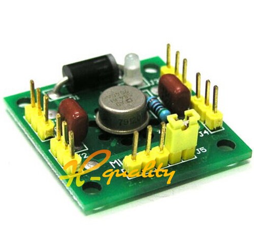

Hay unos patrones de tensión que son bastante baratos:
Seria interesante probar a medir una batería, que sabemos que es DC pura y ver si te mide distinto.
