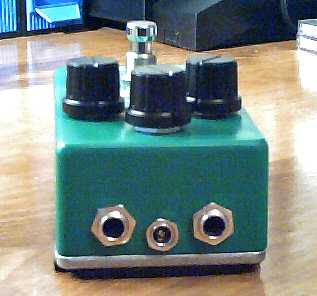

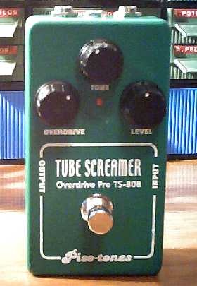

#6
Físicamente se parece a la cosa brillante que esta detrás de los potenciómetros, el nombre técnico seria switch doble inversor.
Cuando no esta accionado efectúa 2 conexiones y al accionarse, abre esas 2 conexiones y cierra otras 2 (Distintas)
#7
si! eso era a lo que me referiaa! entonces es un 3PDT o un DPDT no? ese le has echo tu? tienes alguna relacion con pisotones? donde y cuento te a costado el switch?
gracias.
