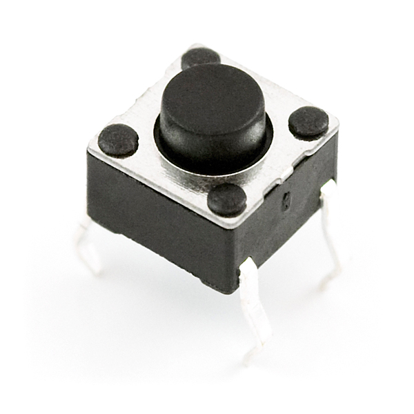

te Agradezco mucho, ahi me mando a buscarlo.Abrazo
disculpa dosmetros, no te entendi lo de retirar el pushbutton. Podes por favor ser mas especifico. gracias Abrazo
#8
Gracias,dosmetros,no es elcaso de este equipo pues lleva aun pote y no tiene mute. si seguramente en el remoto, pero me lo debe alcanzar el cliente. Te mando un abrazo. Seguire intentando y de dar con la solucion con gusto publicare.
