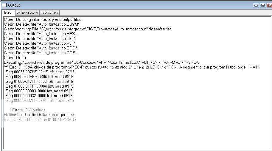

Hola y buenas tardes queria saber por que me sale este mensaje . Utilizo el Pic16f886
llevaba hasta el 22% de la ROM.... hasta que puse unas 20 lineas mas y suaz me sale esto ....
Cómo podria solucionarlo?
Gracias!
Estructura mejor tu programa.
Por que excediste el tamaño máximo permitido para una rutina ó void main
una estructura main no puede ser más larga de una pagina.
Suerte.
Si, pero que extraño que con el 16f88 no me pasó esto y con las mismas sentencias, estoy haciendo una sencuencia de leds primero probe con el f88 y logré hasta 16 secuencia, ahora como queria más led probe con f886, pero no llego ni a 5 secuencias ... y ojo que son las mismas sentencias solo que esta ves añado el puerto C.

Hola queria decir que ya eh solucionado mi problema :D solo me habia faltado declarar esto :
#use fast_io(c)
#use fast_io(e)
Solo había declarado para a y b :LOL:
Ahora, solo tengo un insignificante problema pero nose por donde atacar en 2 de las secuencias el Bit A5/AN4/SS/C2OUT enciende cuando no debería encender, por ejem declaro que todo el puerto A debe estar apagado y este unico Bit se enciende y se apaga
Ya el eh declarado al incio que todos los puertos de salida deben estar en cero al iniciar.
