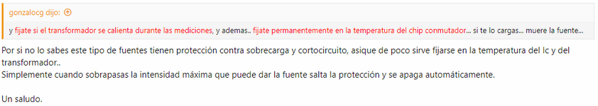

Si la tira LED ¿consume? 400mA y la conectas a una fuente que proporciona 200mA... dicha tira consumirá 200mA, encenderá con menos "brillo".
Al menos eso me pasa a mí, conecté una tira LED a un alimentador lineal de 350mA y se iluminan a un ¿60? % de lo normal, lo justo para lo que quería, sin parpadeo, es más, al deconectar la fuente la tira sigue iluminado tenuamente unos segundos a causa de la carga del condensador de filtro.
Sacado de la misma fuente de la que procede la foto aportada.
