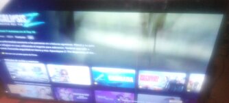

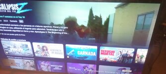

Dios te bendiga hermano, también a toda tu familia y a quienes te rodean.... Gracias por tu ayuda, esfuerzo y paciencia con todos los que acudimos a ti, buscando soluciones a las averías que se nos presentan, me siento de verdad muy agradecido, que el Eterno creador te siga bendiciendo y colme de muchas bendiciones ...Gracias muchas gracias ..... así quedo el tv.... gracias a tu ayuda.....

Modifiqué un firmware para la placa 2841AM5C1 y me confirmaron que funcionó para Soneview 32SV5050, también lo puedo modificar para 43".
En cuanto llegue a casa lo publico por aquí y ya me comentarán el resultado.
Hola, amigo, lo usé para el de 32" y funcionó correctamente por USB.
